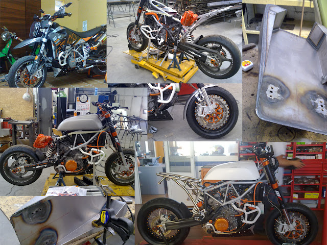

Proceso:

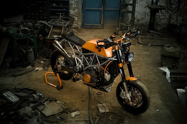

Resultado Final:

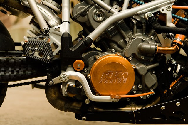

Ficha Técnica:
2006 KTM 950 SM.
Wheels: 2x 17' Kineo with Pirelli Phantoms.
Brakes: 2x 320mm Brembo Front Discs and Calipers.
Custom Fabricated: Subframe, Battery Relocation under Fuel Tank and Front Fender.
Fuel Tank: Chopped Honda CB 750 F, with 10 LT capacity.
Handlebars: Neken for KTM Racing with EMIG Racing Triple Trees.
Rear Cowl: Carbon Fiber Vespa PK seat.
SAS and EFC systems were condemned for improved performance as well as the Motohooligan airbox and Cayenne filter for a new total output of 110+ HP.
Pipes: Laser GP Extreme.
Rizoma Mirrors and License Plate Holder.

Demasiado alta para el estilo que le han dado
Re:"Miss Hyde" KTM 950 SM
« Respuesta #2 en: 14/09/2011 - 21:41 »
La verdad es que no es un estilo definido, ha mezclado varios... Los estilos que lleva según el propietario son cafe-flat-racer-track, menos flat que no tengo ni puta idea de que estilo es de resto si los tiene...
« Respuesta #3 en: 14/09/2011 - 21:54 »
Le pegaría más "estilo naked" xD ya que la han dejado en pelotas!
Está chula, pero demasiados escapes para tan poca moto, no?
« Respuesta #4 en: 14/09/2011 - 23:32 »
Queda original y un buen resultado, pero según iba viendo las imágenes iba pensando, que mezcla más rara.
